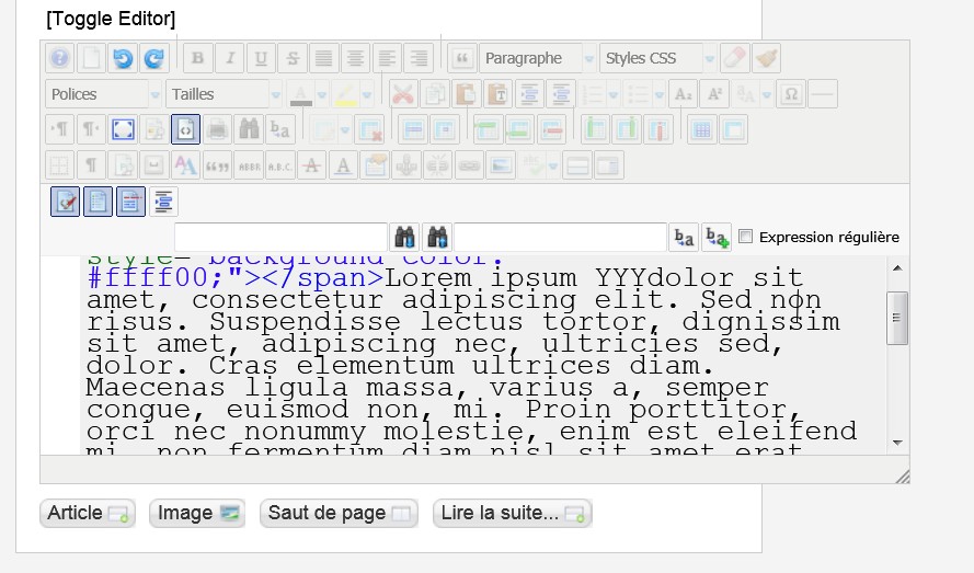

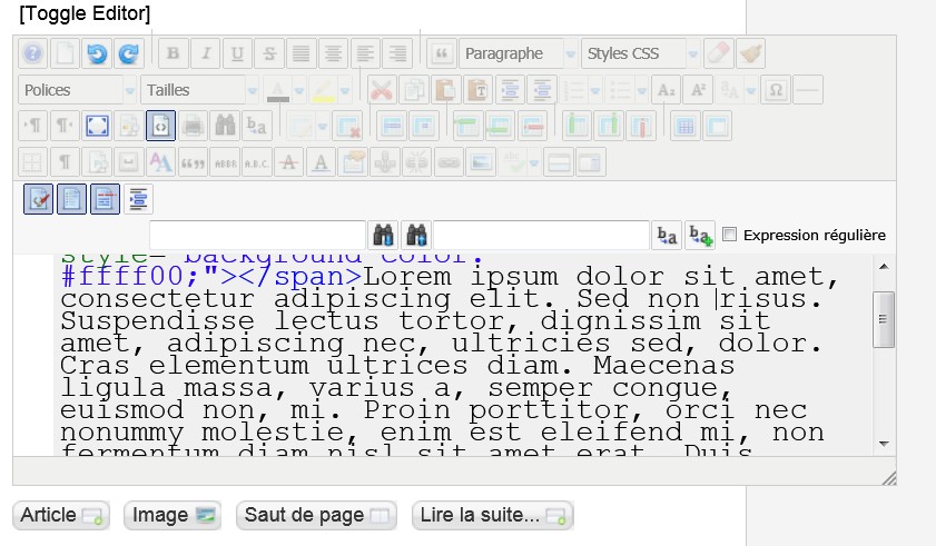

Voici un exemple : j'ai essayé d'insérer YYY devant 'risus',
dans la première image en pj on voit le curseur positionné devant 'risus';
dans l'image qui suit on voit que les YYY que j'ai tappé se sont insérés quelques caractères avant 'dolor' sur la ligne qui précéde et le curseur s'est déplace sur le O de 'Sed non'...
