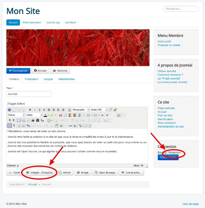

Chouette composant que Droppics, mais il permet bien l'ajout de galeries en frontend... si du moins tu configures les droits d'accès. Il faut aller dans Droppics > Configuration > Droits et dans le niveau de tes utilisateurs en frontend, mettre "Autorisé" en face de "Accès à l'interface". Cf exemple avec un accès "Rédacteur".
