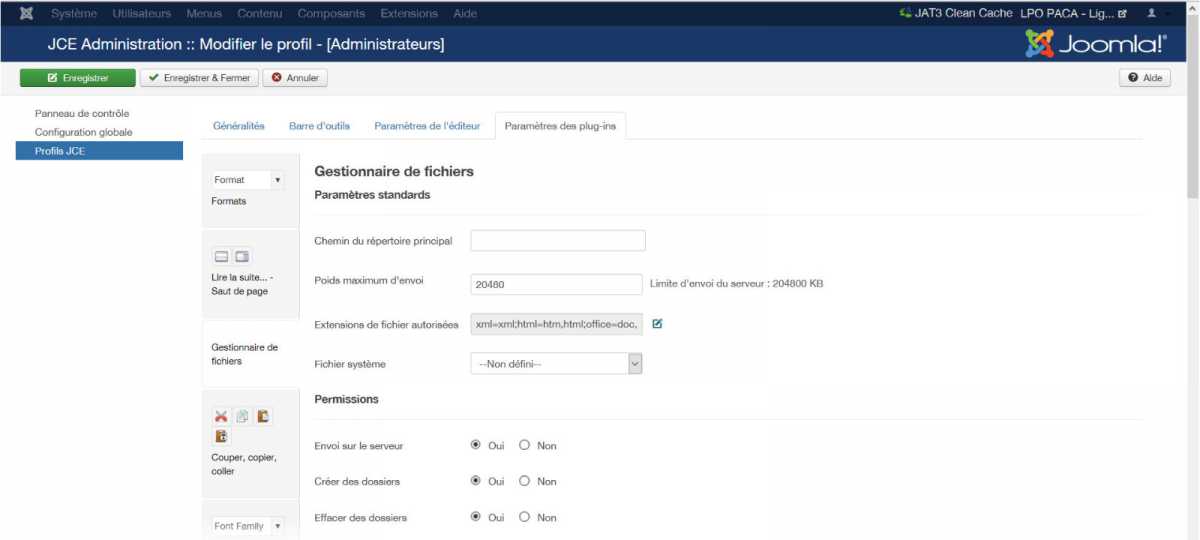

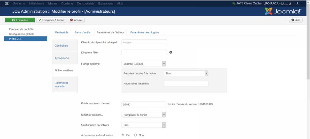

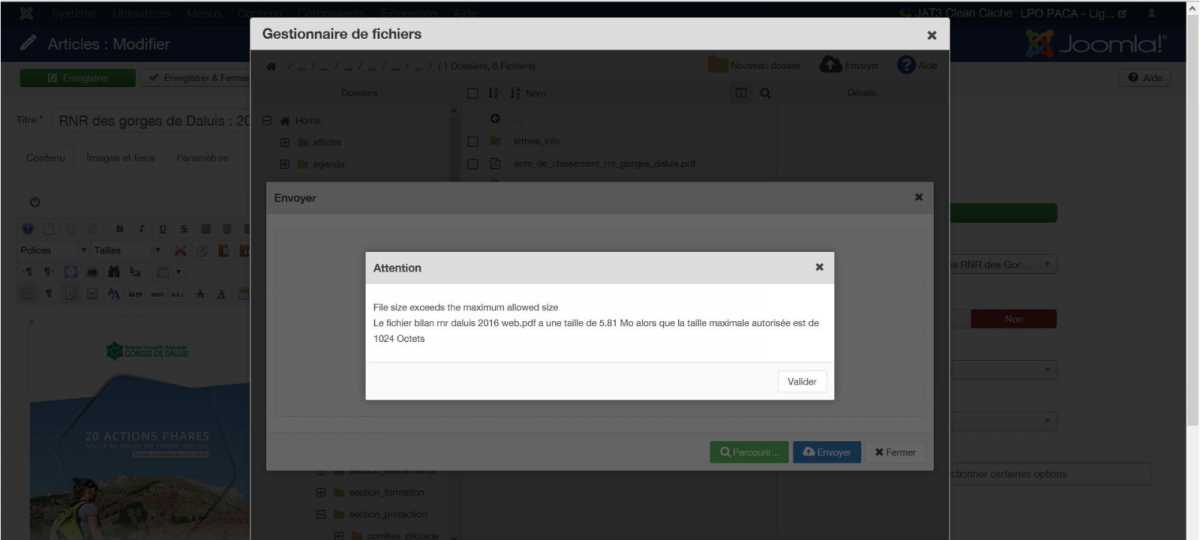

Lorsque je souhaite créer un lien vers un fichier pdf, je sélectionne mon texte qui servira de lien, je clique sur l'icône lien, je clique ensuite sur le bouton "Parcourir" à la droite du champ url, ce qui ouvre le gestionnaire de fichier. Je clique ensuite sur le bouton "Envoyer" et sélectionne mon pdf de 5Mo. Et j'obtiens le message d'erreur en fichier joint. Avec également des impressions écran de ma configuration en fichiers joints.

La dernière mise à jour 2.6.1 a corrigé ce problème.
Par contre il y a en un autre avec l'accès des dossiers. Je vais poster un message dans le post déjà ouvert.
