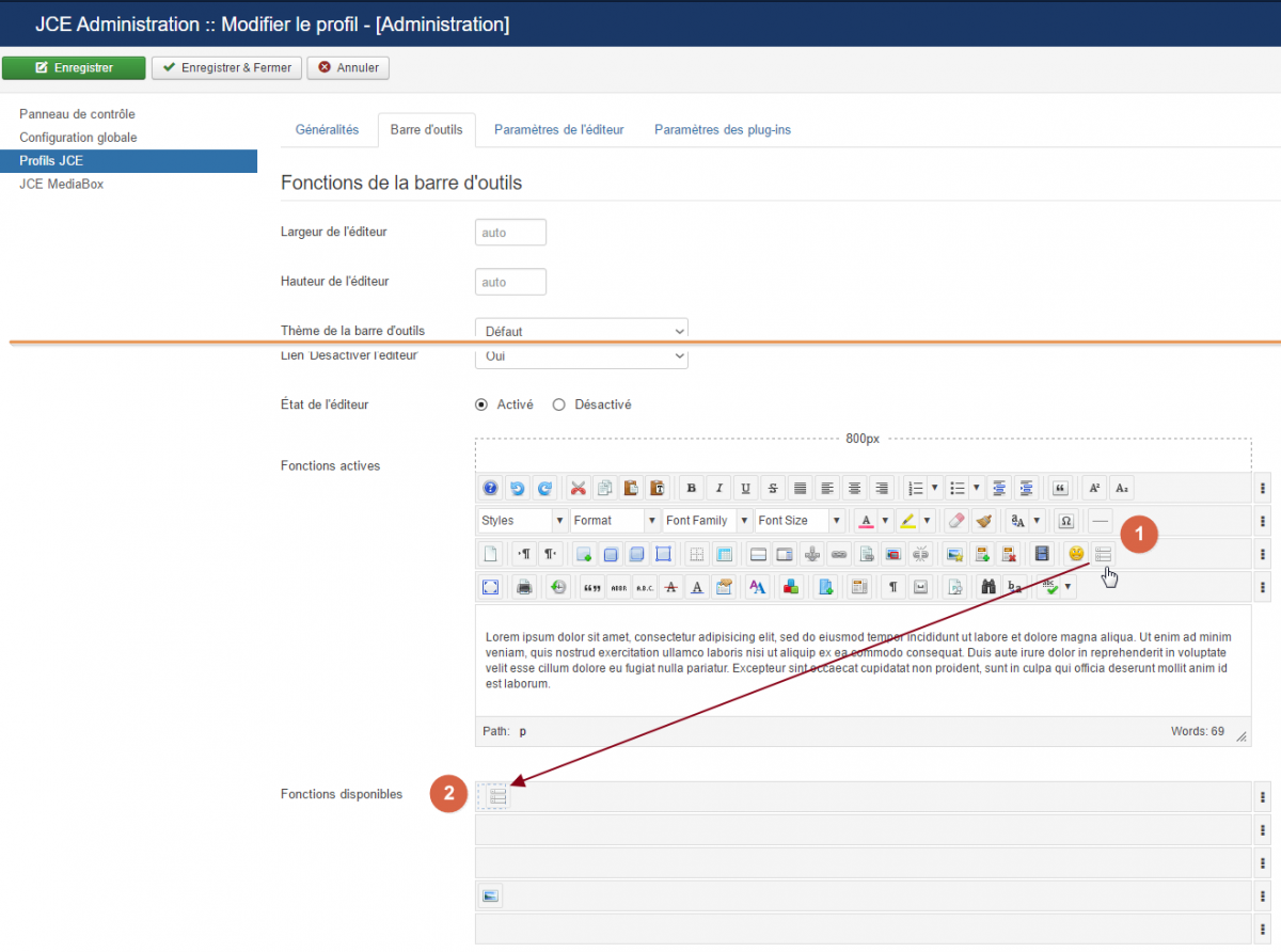

Bonjour Mihàly,
Chaque fois que j'ouvre l'éditeur sur un article, la barre d'outils est collapsée en une seule ligne. Une icône de l'éditeur, sur la droite, me permet de la développer sur ses 4 lignes, mais j'aimerais bien qu'elle soit développée par défaut.
Je n'ai pas réussi à trouver où se trouve le paramètre qui le permet.
Merci de ton aide

Hello Patrick,
Il faut aller dans la gestion des profils JCE, accessibles depuis le composant JCE.
En éditant le profil utilisé, en général le premier de la liste, puis en affichant le deuxième onglet dans les paramètres du profil, il te suffit de cliquer/glisser l'icône qui permet de développer les lignes de la barre d'outils en dehors de la barre d'outils dans cette interface, de sorte qu'elle ne soit plus affichée lors de l'utilisation de JCE, ainsi toutes les lignes seront affichées par défaut.
je te mets une image qui te montre le processus...

Merci Mihàly,
Tout simple... mais je n'y avais pas pensé !
Bonne journée
Bonne journée
