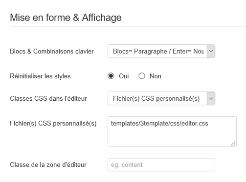

Je ne m'en étais pas aperçu car je me fait toujours un fichier "editor.css" que je déclare ensuite dans la config JCE.
"Mise en forme & Affichage -> Classes CSS dans l'éditeur -> Fichier(s) CSS personnalisé(s)"
Puis je mets le chemin de ce fichier dans le champ en-dessous Fichier(s) CSS personnalisé(s)...

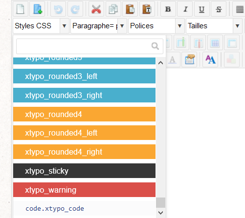

Je fais cela ainsi car lorsque j'applique un style CSS depuis la liste déroulante de l'éditeur j'ai immédiatement le style qui s'applique, pas besoin d'enregistrer au préalable pour voir le résultat.
Liste déroulante "Styles CSS"

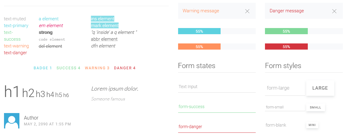

De plus les templates proposant en général une liste de styles, cela permet de les appliquer depuis l'éditeur.
Exemple de qqs styles d'un template

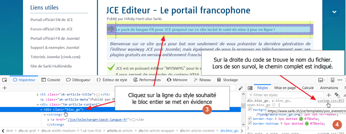

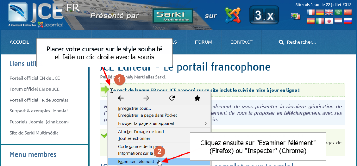

Et pour connaitre où se situe un style afin de pouvoir le copier il faut agir ainsi...
1- Placez le curseur où se trouve un style qui vous intéresse.
2. Faite un clic droite pour afficher le menu contextuel puis cliquer sur "Examiner l'élément" (Firefox) ou "Inspecter" (Chrome)...
3. Sélection du style
4. Chemin du fichier CSS
