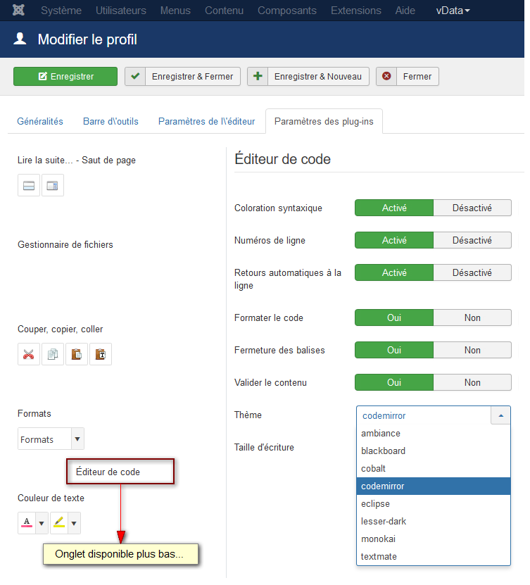

En ce qui concerne le thème de l'éditeur de code, en effet il y a la possibilité de choisir le thème dans la configuration des plugins comme tu peux le voir sur l'image ci-dessous...

Intéressant... Je n'ai pas cet onglet "Editeur de code".
Tout s'explique.
Pourquoi je ne l'ai pas, en revanche, c'est un mystère.
Tout s'explique.

Ah, c'est que tu as la version gratuite c'est pour ça
Je viens de vérifier et effectivement il n'y a pas cet onglet.
Il est possible que sur une ancienne version de JCE cette fonction était accessible dans la version gratuite, comme j'utilise toujours la payante je ne saurai le dire avec certitude...
