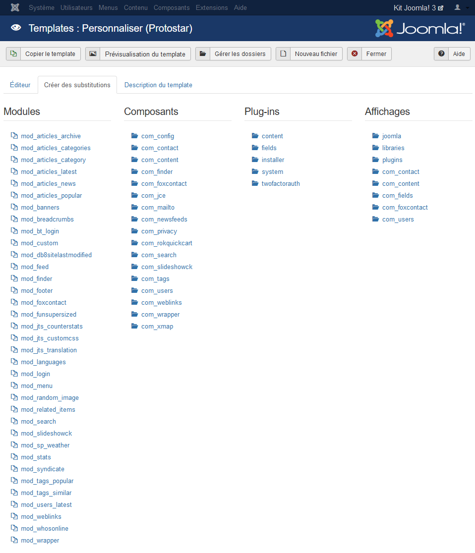

il y a 6 ans 7 mois #12161
Réponse de mihaly sur le sujet Code php dans article Joomla
Voici un exemple de la vue "Substitutions" de Joomla dans un site qui a quelques extensions complémentaires...
