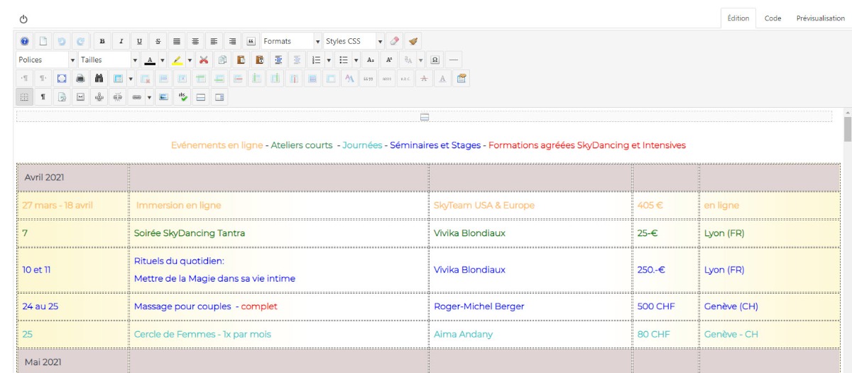

avec cette dernière mise à jour (2.9.5) je remarque que l'affichage des articles sur le front-end lors de l'édition des articles ne prend plus en compte les styles du template !?
Je suis repassé à la version 2.9.4 en attendant ta réponse...
Je joins 2 captures d'écran en pièces jointe pour être plus explicite. Une capture d'écran avec la version 2.9.5 et l'autre avec la version 2.9.4
Merci.
Merci.

Merci pour ta réponse mais je ne comprends pas très bien...
Dans "Configuration globale/Configuration" j'ai Styles CSS dans l'éditeur: Fichier par défaut du template
Sous "Paramètres de l´éditeur -> Typographie -> Styles CSS dans l'éditeur" j'ai: Hérité
Avec la version précédente l'affichage dans l'éditeur était parfait avec ces réglages. Maintenant il n'y plus de style appliqué dans la zone d'édition comme le montre la capture d'écran...
J'utilise le template Helium de Gantry5.
Du coup, pour moi j'ai le résultat inverse à la note que tu m'as envoyé et j'obtiens "une non correspondance plus étroite avec le style de l'interface frontale" alors que c'était le cas avant...
Merci pour tes éclaircissements.
