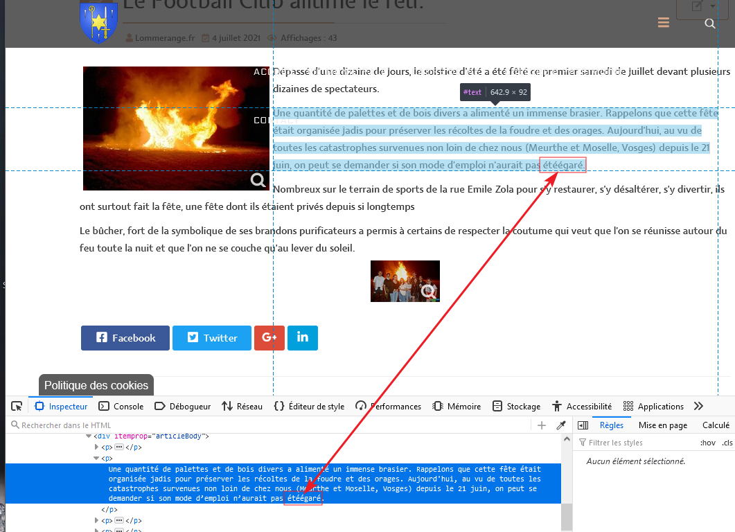

il y a 5 ans 2 mois #12540
Réponse de mihaly sur le sujet Problème d'espace JCE
En tout cas c'est le contenu de la page qui est mal chargé, ce n'est pas une question de style qui collerait ces deux mots, dans le code on voit bien que les deux mots sont collés...
il y a 5 ans 2 mois #12541
En regardant plus en détail les autres pages, je vois que tu as des fichiers du composant Solidres qui sont appelés. L'utilises-tu car je ne vois pas de location de locaux sur le site ?
Je pense que le problème est lié à la compression/optimisation du code effectué par le template, le code source des pages est en effet compressé/optimisé
Si tu me fais un compte Super utilisateur temporaire je prendrai le temps de voir comment et où régler ces compressions pour ne pas avoir ce résultat
