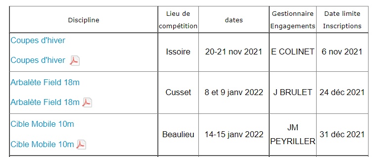

J'utilise la version PRO de JCE. Lorsque je créé un lien vers un fichier, qui a une extension en .pdf, l'icône du format pdf apparaît bien à la droite du lien.
Si ça concerne un fichier avec une extension docx ou doc, l'icône n'apparaît pas.

Voici un lien : www.ligue-tir-auvergne.fr/index.php/gestion-sportive/feuilles-d-engage.../main-menu-regionaux
Le premier lien vers un fichier est un document en .docx
Le second, sur la ligne d'en dessous, est un document en .pdf et l'icône apparaît à chaque fois.

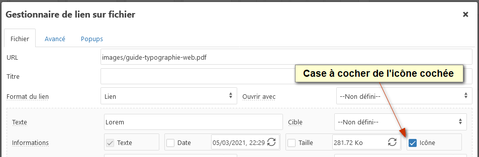

As-tu bien coché la case permettant d'afficher l'icône quand tu as fait ton lien ?

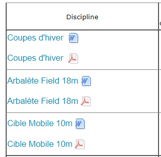

Ton dernier message contenait la solution. Je te remercie de m'avoir indiqué le lien qui pointait vers le fichier .css. C'est le seul moyen pour faire apparaître les icones manquantes : je les ai rajouté "à la main" dans le fichier css. Je n'ai pas trouvé comment faire autrement dans le gestionnaire de liens de fichiers, dans lequel je n'ai pas la possibilité de cocher la case de l'icône. Elle n'y est pas.
J'ai ajouté l'extension .docx et l'extension .xlsx et désormais l'icône apparait bien en bout de lien.
Je te remercie beaucoup pour ta réponse et pour ta légendaire gentillesse.
