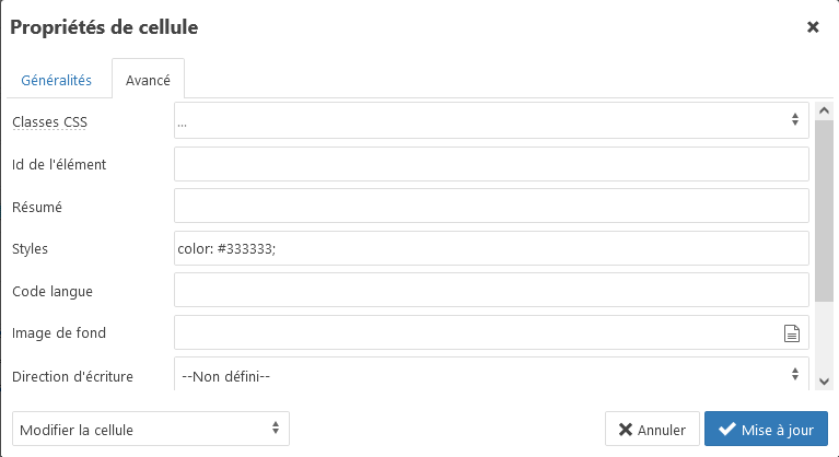

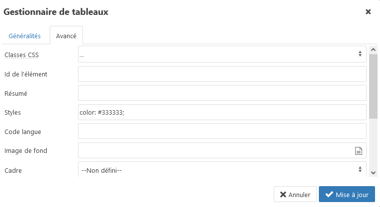

Pour la couleur de l'ensemble des textes du tableau c'est le même principe, s'il n'y a pas de couleur appliquée au texte des cellules ou au texte lui-même, tu peux définir cette valeur au tableau dans l'onglet "Avancé" et le champ "Styles" (color: #333333 par exemple).
Tu peux aussi sélectionner l'ensemble du contenu de ton tableau et lui appliquer une couleur, dans ce cas le style va s'ajouter à tous les paragraphes div et autres balises de contenu du tableau.

Ok, alors si le template ne force pas le style avec l'ajout "!important" à la fin de l'attribut, tu dois pouvoir le supplanter en donnant un style au tableau ou à la cellule.
Je te mets les captures de cet onglet que tu as dans les propriétés du tableau ainsi que de la cellule
