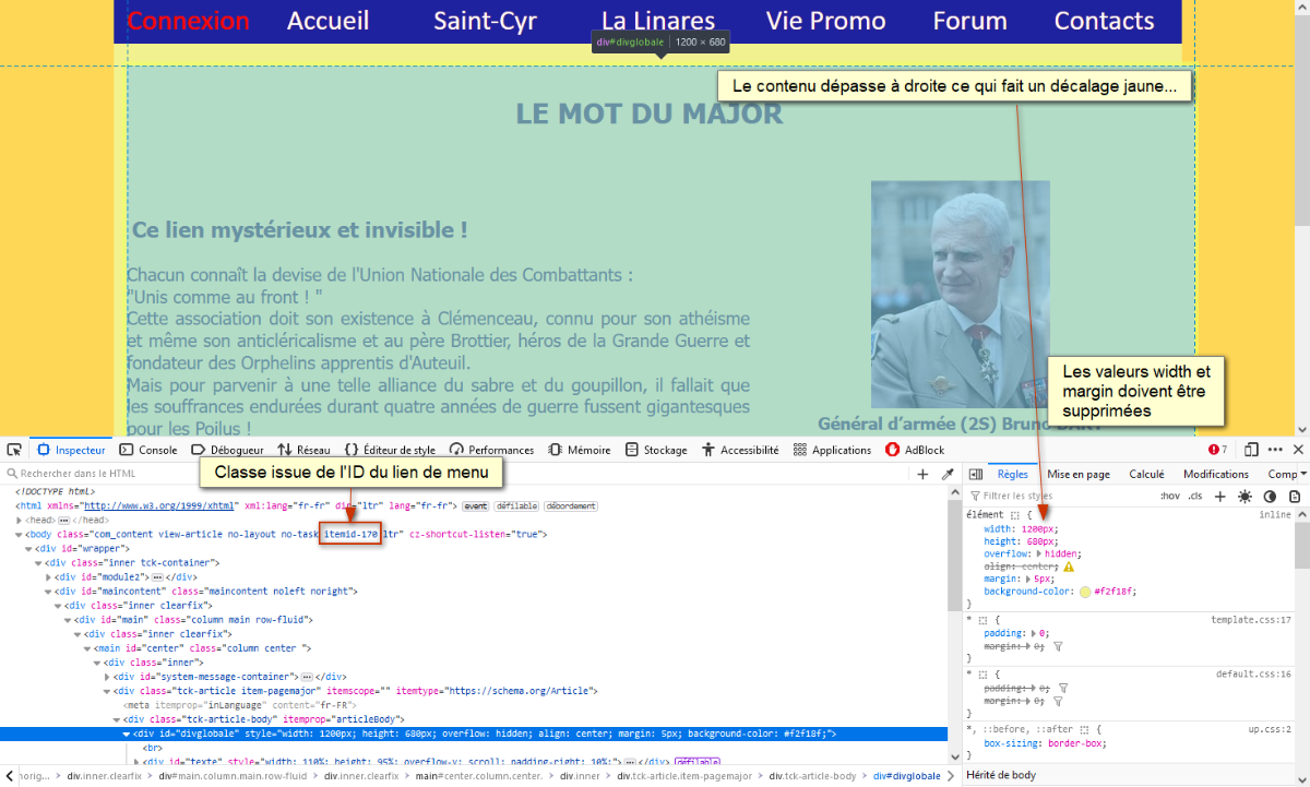

Je ne sais pas si c'est lié au fait que ton template est fait avec Template creator, ou si c'est parce que tu utilises le maxi menu CK, ou encore le Gestionnaire avancé de Template de Regular Labs, mais en tout cas je constate que la classe ajoutée dans le menu n'est pas chargée...
Mais ce n'est pas grave, je vois que l'id du lien de menu est ajoutée comme classe dans la ligne body, il faut donc utiliser cette classe.
Pour la page du mot du major cela donnerait ceci :Tu prends la classe qui est unique à cette page, donc celle du lien de menu, à laquelle tu ajoutes celle de l'élément que tu veux modifier, #wrapper dans ce cas.
Si tu voulais aussi changer la couleur de fond de page que l'on voit en pied de page, cela donnerait ceci :La virgule sépare les 2 éléments devant hériter du style
Je vois un autre problème important, tu as créé une div dans ton article à laquelle tu as attribué une largeur de 1200px qui est plus large que ta colonne centrale, du coup cela fait un décalage avec le fond comme tu peux le voir sur l'image jointe.
Il faut absolument supprimer cette taille et la marge de droite attribuée à cette div, les valeurs de taille et les marges des blocs ne doivent jamais être ajoutées dans le contenu, c'est le template avec ses styles CSS qui doit attribuer les dimensions d'affichage, c'est le principe notamment du responsive, sinon sur un écran inférieur à 1200px tu auras un ascenseur horizontal en bas d'article, et si la hauteur de l'écran est inférieur à celle de l'article, il sera illisible sans utiliser constamment l'ascenseur vertical et horizontal, personne ne fait ça à moins que le contenu ait une importance fondamentale...
.itemid-170 #wrapper { background: #ffd757; }Si tu voulais aussi changer la couleur de fond de page que l'on voit en pied de page, cela donnerait ceci :
body, .itemid-170 #wrapper { background: #ffd757; }Je vois un autre problème important, tu as créé une div dans ton article à laquelle tu as attribué une largeur de 1200px qui est plus large que ta colonne centrale, du coup cela fait un décalage avec le fond comme tu peux le voir sur l'image jointe.

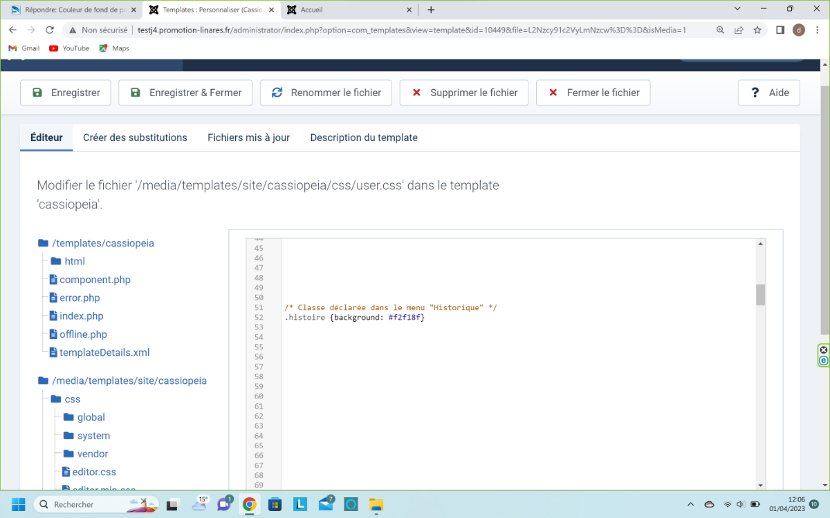

J'ai repris tous les articles qui sont placés dans les sous-menus de mon menu accueil en déclarant une classe pour chaque sous-menu puis en déterminant des paramètres pour chaque classe dans mon fichier user.css.

J'ai trouvé une solution mais qui ne me satisfait pas totalement car je la trouve lourde et elle ne fonctionne pas partout. Je m'explique ; Comme la surcharge sur le lien de classe du menu "Accueil" impacte la totalité du site, je procède comme suit :
1) Déclaration d'un lien de classe sur tous les sous-menus dont je désire conserver la couleur de fond,
2) Surcharge de cette classe dans le fichier "user.css" . Voir dans menu "saint-cyr/le drapeau/son histoire"
Cela fonctionne dès lors que les articles sont appelés depuis un menu mais cela ne fonctionne pas quand un article est appelé depuis un bouton inséré dans un article.
Comment faire ?
Didier
