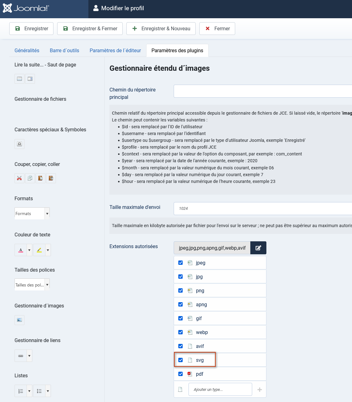

Normalement tu as le format SVG qui est dans la liste des formats autorisés, mais comme tu as de vieux profils JCE qui viennent de ton ancien site il est possible qu'il n'y soit pas, dans ce cas il te faut l'ajouter.
Tu peux aussi essayer avec le profil ci-joint

merci beaucoup, ça fonctionne impeccable.
