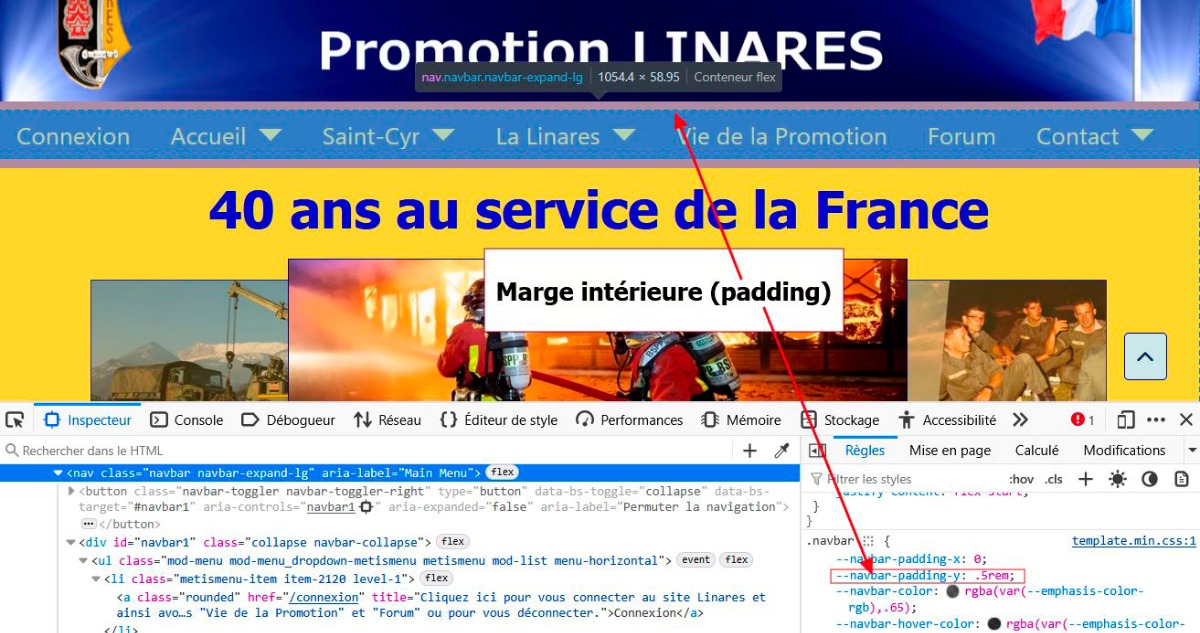

Dans la copie d'écran jointe, l'image supérieure et le menu (développé directement avec les outils de Joomla) sont en position "banner".
Il subsiste entre les deux un espace que je n'arrive pas à supprimer.

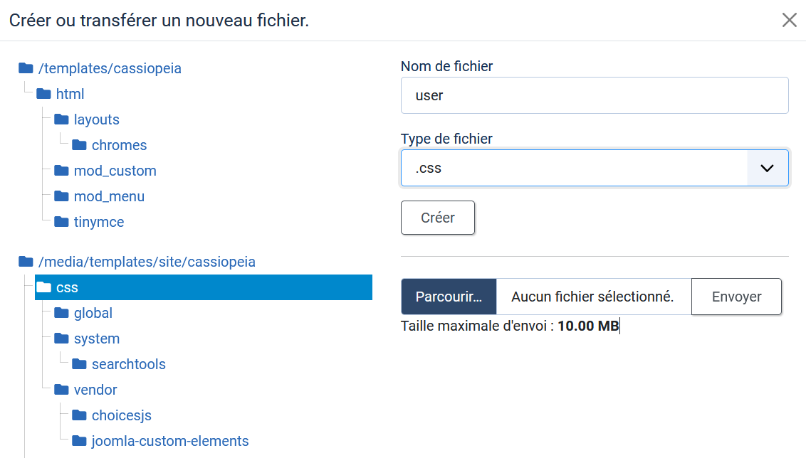

Si tu n'as pas de réglage pour cela, tu peux ajouter une règle CSS dans le fichier user.css de Cassiopea qui permet d'ajouter des modifications, s'il n'existe pas il faut le créer.
Il te faut ajouter...
.container-banner .navbar { padding: 0; }
Si tu veux garder une marge sous la barre, c'est la 3ème valeur, partant du principe que la 1ère valeur est celle du haut, puis de droite, puis du bas, et finalement de gauche
padding : 0 0 10px 0;
