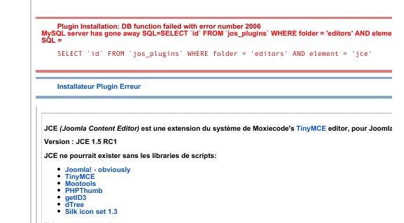

Installateur plugin erreur version JCE 1.5 RC1
- Pietrub
il y a 18 ans 3 mois #1314
par Pietrub
Installateur plugin erreur version JCE 1.5 RC1 a été créé par Pietrub

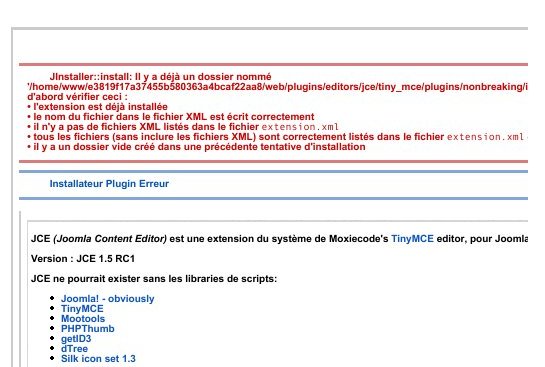

il y a 18 ans 3 mois #1316
Réponse de YRrT_mihaly sur le sujet Re:Installateur plugin erreur version JCE 1.5 RC1
Comme dis dans le message d'erreur, il y a déjà une partie des fichiers installés.
Il faut supprimer le répertoire JCE dans "plugins/editors/" et les deux fichiers à ce niveau : jce.php et jce.xml
Puis recommencer l'installation du plugin JCE

Réponse de Pietrub sur le sujet Re:Installateur plugin erreur version JCE 1.5 RC1

Bizarre, suis aussi chez Infomaniak...
Est-ce que tu as vérifié si la table jos_plugins n'avait plus l'entrée de JCE avant de réinstaller ?
Essaies comme ça et redis-moi...

mihaly écrit:
Je n'ai pas vérifié, mais le message est le même que celui que j'ai eu à la première installation où j'avais vu avec le menu d'admin de joomla que le plugin n'a pas été installé.
Actuellement dans la table jos_plugins je n'ai pas d'entrée JCE.
Je vais refaire l'install en fin de matinée.
Bonjour, merci pour ton aide.Bizarre, suis aussi chez Infomaniak...

Sais-tu si tu es bien en PHP 5 ? Cela peut venir de là.
Si cela ne va toujours pas, tu peux me créer un compte provisoire sur ton site, j'irai voir d'où viens le problème. Envoies-le moi si jamais directement sur mon mail : Cette adresse e-mail est protégée contre les robots spammeurs. Vous devez activer le JavaScript pour la visualiser.
