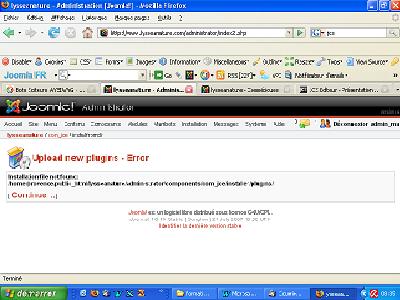

Réponse de YRrT_mihaly sur le sujet Re:Souci pour installer les plugins
Je ne vois rien à ta copie d'écran, joins l'image dans ce forum si tu y arrives, maximum 500px / 500px et 1 Mo
Diminue éventuellement la taille de ta fenêtre avant de faire ta capture...
Ou fais simplement un copier-coller du texte.

Voici le copier/coller :
Upload new plugins - Error
Installation file not found:
/home/provence/public_html/lysseanature/administrator/components/com_jce/installer/plugins/
Continue ...
Continue ...
Visiblement il ne trouve pas un fichier nécessaire à l'installation des plugins devant être présent dans le composant, mais tu ne vas pas assez loin pour que je puisse voir lequel.
Vérifies que le fichier mentionné en fin d'erreur est bien dans le dossier du composant JCE sur le serveur.
