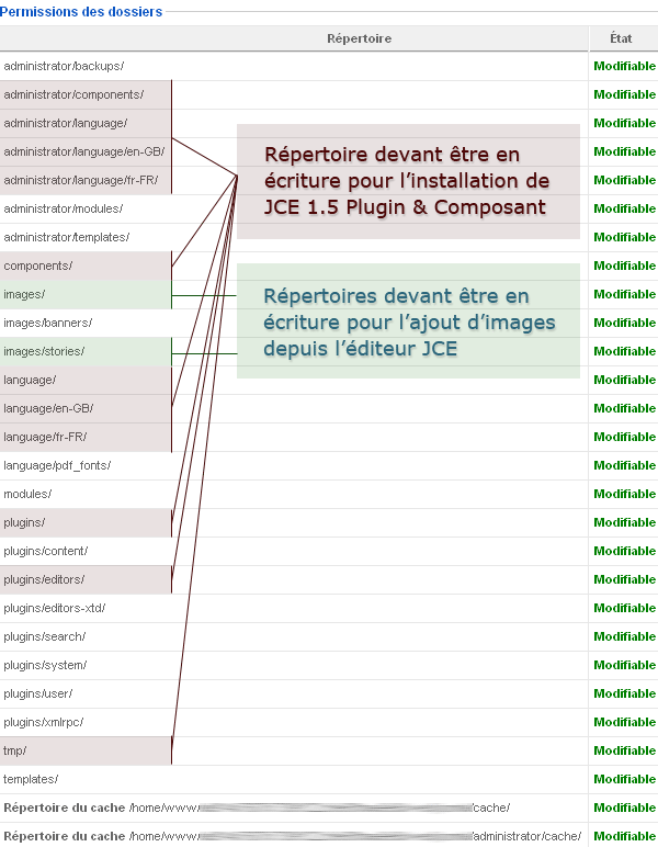

Tu me parles bien uniquement des dossiers et pas des fichiers en 777?
Si tel est le cas, quels dossiers devraient être en 777 avant l'installation du composant JCE? Administrator? component? Administrator/Component?,...?

Le composant JCE ne fonctionnera jamais correctement sans messages d'erreur si le plugin n'est pas installé, mais ce sont des messages d'erreurs en clair prévus dans la console d'administration du composant.
Les dossiers qui doivent être en écriture sont visibles dans le lien cité plus haut :
Voir dans l'admin / menu Aide / Infos système / Permissions des dossiers

Bonsoir, suite du feuilleton :
J'ai désinstallé JCE, puis j'ai mis tous les dossiers que tu as indiqué en CHMOD 775 (dans Joomla, ils sont alors tous au vert : modifiable). J'ai effectué la réinstallation du composant et même celle du plugin, mis les CHMOD des dossiers de JCE à 775 et les fichiers à 644, mais l'erreur reste invariablement la même : impossible d'accéder au panneau de configuration de JCE.
Je replace donc ma réponse au bon endroit...
