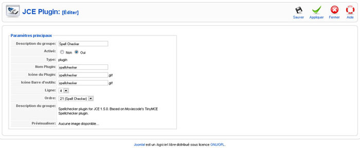

Réponse de YRrT_mihaly sur le sujet Re:Correcteur d'orthographe en français
A JF Garcia,
Le réglage du plugin se fait dans la config des plugins en édition du groupe concerné. Voir image jointe.

Dans ta réponse à JF tu fais état d'une image jointe ; elle est où ???

je crois que j'ai trouvé.
j'ai donc été dans les parametres indiqués par sarki (non pas dans plugin direct, mais dans groups - default - plugins...) et là j'ai remplacé English=en par English=en,French=fr et j'ai accès aux deux
