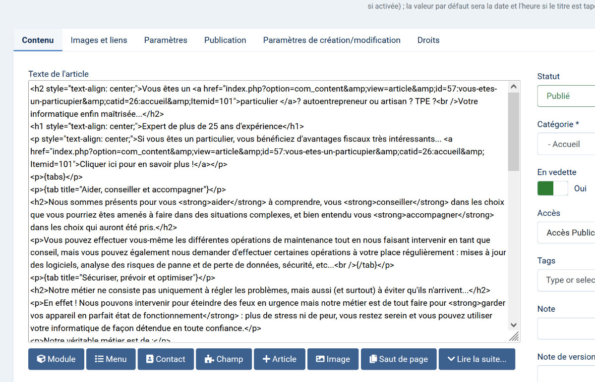

Depuis plusieurs mois, j'ai un "bug" avec JCE : La barre d'outils a disparu (barre avec les icônes affichée en haut de l'article).
Les boutons situées en bas s'affichent correctement.

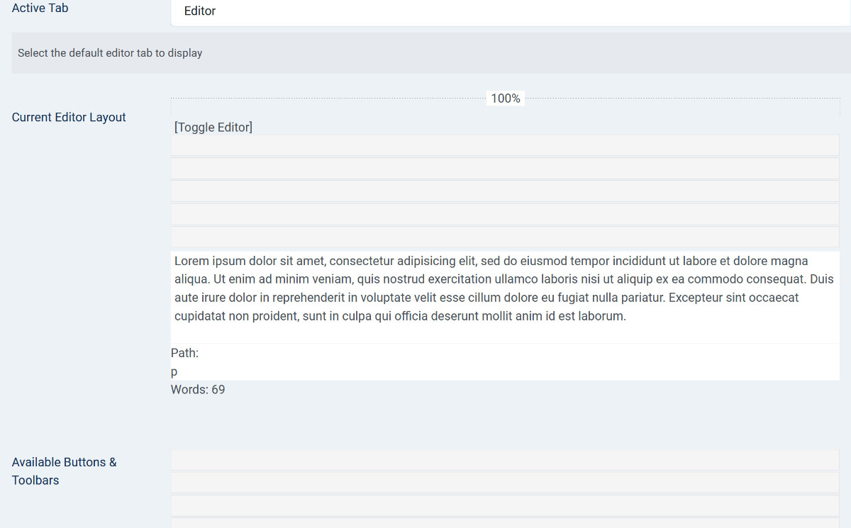

Voici en pièce jointe le paramétrage de la partie des barres d'outils JCE... Elles sont toutes vides (et de toute façon impossible de modifier n'importe quel paramètre).

- Le paramètre "Current Editor Layout" (Fonctions activées) est vide ainsi que l'autre option "Fonctions désactivées"
- Si je choisis "JCE" en tant qu'éditeur par défaut dans Joomla, les barres disparaissent. Ceci me semble logique car aucune fonctions activées dans les paramètres JCE...

Les boutons qui sont sous l'éditeur ne sont pas liés à JCE, ce sont des plugins Joomla de type "editors-xtd"
