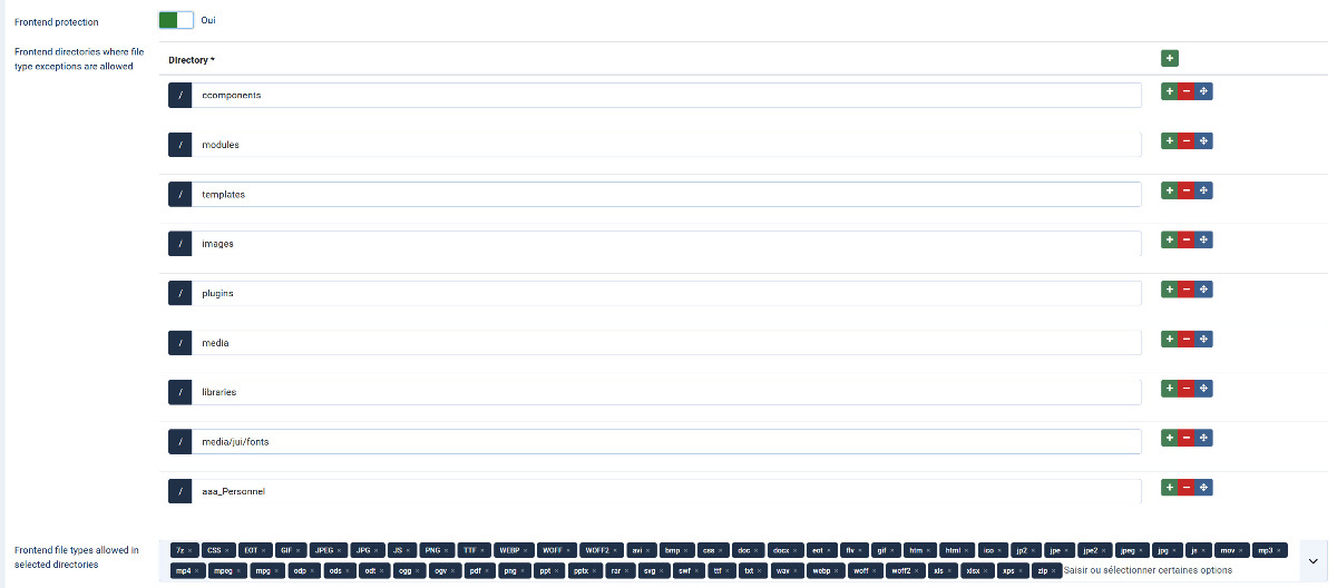

Puis, toujours dans le paramétrage d' "Admin Tools" dans l'option ".htaccess Maker", il faut décocher l'option "Frontend Protection" ou alors le laisser coché mais modifier la liste qui suit mais je ne sais pas quoi faire...
J'imagine qu'il faudrait ajouter des dossiers et peut-être des extensions... Voir le fichier joint.
QUE FAUDRAIT-IL FAIRE POUR JCE ? Je ne sais pas.
Dans tous les cas, même si je supprime une certaine protection, décocher l'option supprime le problème JCE.
