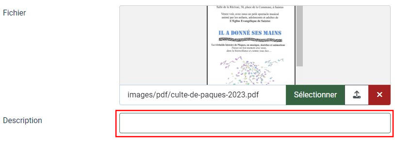

J'essaie d'utiliser le champ personnalisé mediajce mais la présentation peut être améliorée
Cela affiche un lien avec le nom du fichier et l'extention pdf ou mp4
Je voudrais rajouter un Titre avec lien vers fichier mp4 ce qui serait plus présentable
Lien vers PV AG 26-09-2021.pdf
Merci à l'avance si quelqu'un l'a déjà fait ou m'expliquer comment faire

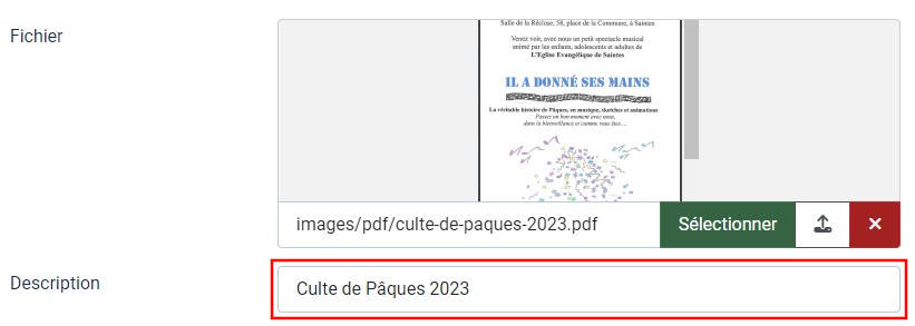

Réponse de bruno28 sur le sujet mediajce - Ajouter titre avec lien vers fichier mp4
Bonjour sarki
J'espère que tu vas bien
J'avais les yeux bouchés quand j'ai essayé la première fois
En fait je ne remplissais pas la description et ça affichait uniquement le nom du fichier avec l'extension (C'est moche)
En remplissant la description, ça affiche bien la description, mais maintenant il y a un problème avec les caractères spéciaux.
Je pensais que c'était en utf8 ou alors je ne sais pas où le paramétrer

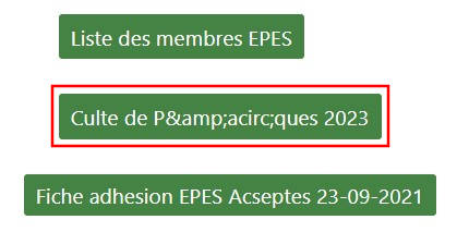

Réponse de sarki sur le sujet mediajce - Ajouter titre avec lien vers fichier mp4
Salut Bruno,
Normalement l'encodage à spécifier dans la configuration globale de JCE est bien UTF8, et il n'y a as de raison que la base de données ne soit pas encodée juste car tu aurais des problèmes ailleurs.
Ce qui me surprend c'est que dans le bouton "Culte de Pâques" est encodé avec un & après le P alors que cet encodage est pour le signe &, la suite acirc; est bien l'encodage du â...
Essaie peut-être d'effacer le texte et de le récrire
Pour info, quand un sujet est résolu, j'édite le 1er message et y met l'icône "vu/ok"
Une précision...
l'encodage du â a bien le signe & au début, c'est exactement : â
C'est donc comme s'il y a eu non seulement un premier encodage qui ne doit pas être, mais également un second qui a encodé le &...
C'est pourquoi j'effacerai le texte, enregistrerai pour vider la cellule de la table dans la BD, réécrirai le texte en enregistrant une première fois pour voir ce que cela donne, puis une seconde fois pour voir si ce double encodage se reproduit.
Ce serait intéressant de tester avec d'autres caractères spéciaux dont ceux utilisés sur tes sites qui fonctionnent, cela permettrait de s'assurer que c'est bien un problème d'encodage qq part.
