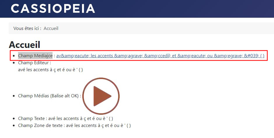

Bonjour à tous
Le problème des accents n'est toujours pas résolu
Je viens d'installer un nouveau site d'essai et le souci est toujours là
Joomla_5.1.0-Stable-Full_Package_fr
pkg_jce_2963_fr-en.zip
Voir le site : passerat.org/joomla5/
J'ai essayé plusieurs champs qui sont OK (Editeur, Medias, Texte et Zone de texte)
Seul le champs Mediajce n'affiche pas correctement les accents
J'ai essayé sur plusieurs autres sites et c'est pareil
Un seul site fonctionne, mais je ne vois pas la différence avec les autres ???
Bruno
Bruno

Je ne sais pas si tu as une version Pro de JCE, si oui je t'encourage à poster sur le site officiel que Ryan puisse te répondre car là cela dépasse mes compétences d'autant que je n'arrive pas à reproduire ton problème, et ce n'est pas avec la fréquentation de ce forum que tu va avoir de l'aide , le temps de la grande popularité de Joomla est passé

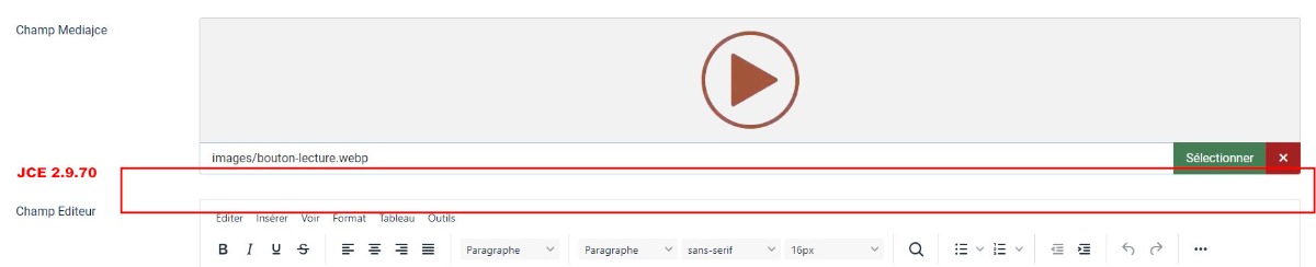

Il vient d'y avoir une mise à jour JCE et j'ai installé la version 2.9.70
"Comme par hasard" le champ Description a disparu !!!
Version 2.9.63
Version 2.9.70
ça laisse à penser qu'il y a quand même un souci
Je vais voir sur le forum JCE
Bonne journée
Version 2.9.63
Version 2.9.70
Bonne journée

Ah ben je comprends mieux pourquoi je n'arrivais pas à reproduire le contexte, je n'arrivais justement pas à afficher ce champ, j'avais beau chercher je ne comprenais pas pourquoi car le paramètre pour l'afficher était toujours présent et je ne pouvais pas passer trop de temps à chercher
Il a sorti une nouvelle version 2.9.71 qui résout l’apparition des champs description et d'autres nouveaux champs, je n'ai pas réussi à afficher un élément en "embed" mais en lien avec malheureusement toujours ce problème d'accent
C'est à Ryan qu'il faut remonter l'info, poster sur le forum de Joomla te donnera peut-être le code à corriger mais si tu dois le faire à chaque mise à jour cela ne va pas.
