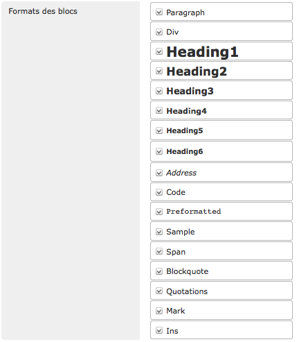

J'ai ajouté dans le fichier "profiles.xml" de nouveaux formats (quotations<q>, mark<mark>, ins<ins>, etc.)
Elles s'affichent bien dans les options des paramètres de l'éditeur, mais dans l'éditeur d'article, seule "blockquote" c'est affichée ?
Pourtant, je les ai toutes cochées.
Dois-je faire un ajout dans le code du fichier "editor_template.js" et si oui, quel code (exemple) dois-je mettre pour qu'il me prenne le texte sélectionné entre deux balises (ouverture/fermeture) ?
Merci d'avance pour votre aide !

Réponse de mihaly sur le sujet Re: JCE 2.0 - Personnalisation de la liste de "formats
Quelqu'un a déjà fait cette remarque sur ce forum, il y a peut-être deux mois environ, je ne me souviens plus du message et ne le retrouve plus mais il avait été signalé qu'il fallait en effet ajouté la valeur dans le js, ce qui me surprend, il y a sans doute une meilleure solution.

il y a 14 ans 3 semaines #5786
Réponse de mihaly sur le sujet Re:JCE 2.0 - Personnalisation de la liste de "formats
Je vois que c'est dans le fichier de TinyMCE :
components/com_jce/editor/tiny_mce/tiny_mce.js
Tu peux te base sur les valeurs existantes.
Le blockquote fonctionne car il est déjà inclus.
