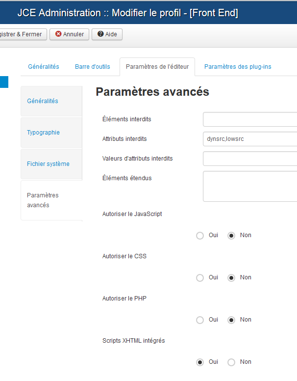

Je sais bien qu'il y a des filtres, mais en ce qui concerne la config JCE pour le front-end j'ai la copie passée en pièce jointe, je vois pas ce que je peux faire de plus. si ?
En front-end avec le compte utilisateur super-user, j'ai le même souci, il s'agit donc bien d'un paramétrage purement front-end, quand aux pages concernées elles ne contiennent pas de javascript, sauf si on considère que le codage du composant {tooltip} masque un appel javascript (ce qui est surement vrai quelque part ...

C'est vrai tu as raison, je me suis laissé abuser par le nom, en fait c'est la "version" default qui montait. Dont acte.
N'empêche, que ca ne résout pas mon problème, j'ai désactivé le filtrage absolument partout, je me connecte côté utilisateur (donc en front-end) avec la même version et les mêmes droits que en back-end, le même compte utilisateur aussi, et ce qui fonctionne parfaitement en back-end, ne fonctionne pas en front-end.
Le code est modifié dès que affiché. Je dois à la vérité de dire que en forçant dans ce cas de figure, l'utilisation de tinyMCE à la place de JCE, j'ai exactement le même problème avec exactement le même HTML généré (mais c'est bien l'environnement et les toolbars de JCE qui s'affichent lorsque je choisis JCE !). Etonnant non ?
