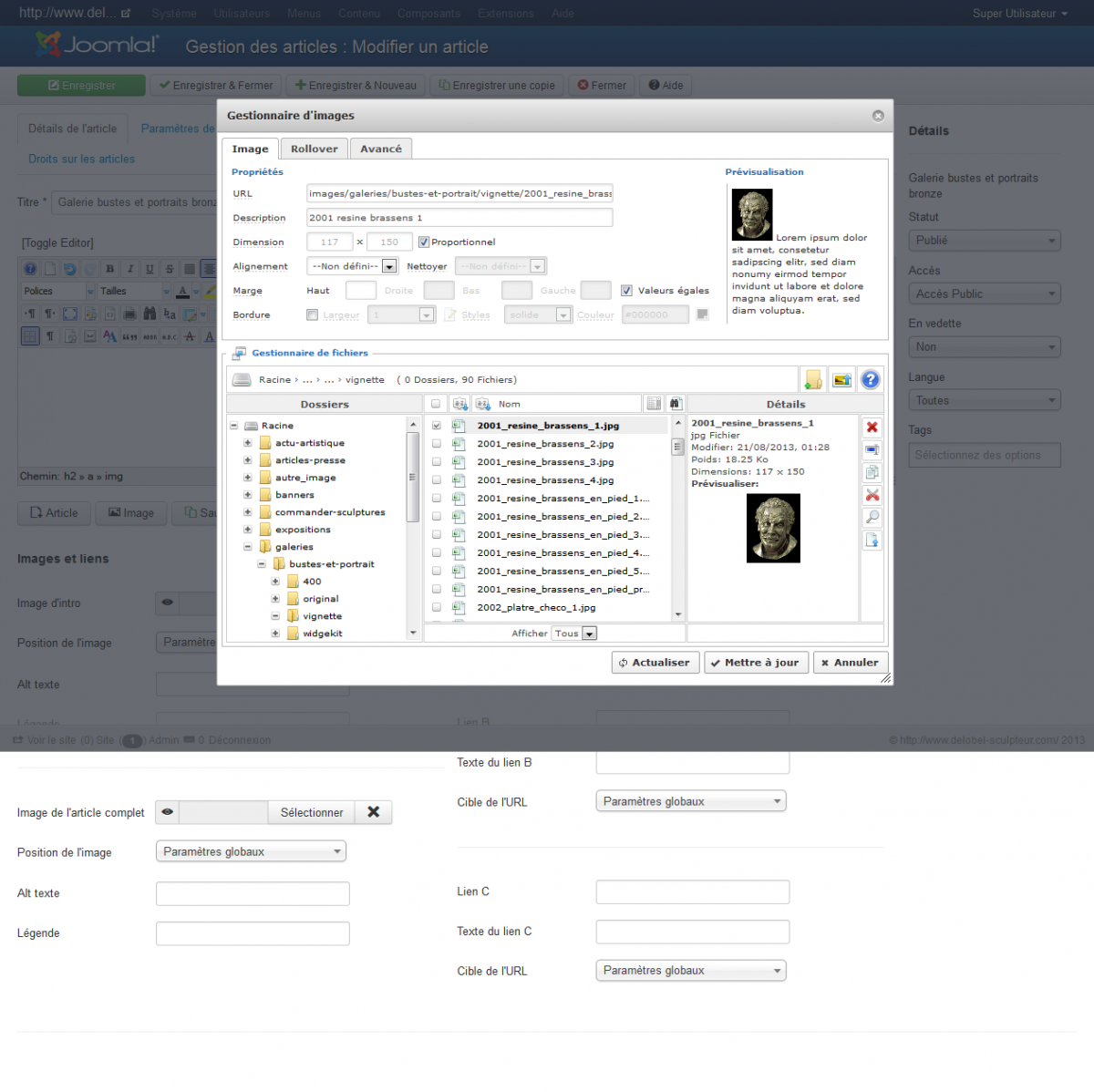

Je vais tester mais il me semble qu'effectivement c'est un souci par rapport à la taille des images qui ne s'affiche pas ! Le souci c'est que j'avais coché l'option garder la proportion.
j'ai fait un test sur la page suivante
www.am-art-narbonne.fr/v2/index.php?option=com_content&view=article&id=27&Itemid=139
j'ai rentré le premier lien avec l'option coché (garder les proportions)
<h2 style="text-align: center;"><a class="jcepopup" href="images/galeries/bustes-et-portrait/zoom/2001_resine_brassens_1.jpg" target="_blank"><img src="images/galeries/bustes-et-portrait/vignette/2001_resine_brassens_1.jpg" alt="2001 resine brassens 1" />
et l'à l'option décoché garder les proportions
</a><a class="jcepopup" href="images/galeries/bustes-et-portrait/zoom/2001_resine_brassens_1.jpg" target="_blank"><img src="images/galeries/bustes-et-portrait/vignette/2001_resine_brassens_2.jpg" alt="2001 resine brassens 2" /></a></h2>
ce que je note c'est qu'il n'y a aucun indication de taille ? Est-ce normal ?
Sur les autres images j'ai ajouté manuellement la taille hauteur et largeur et décoché l'option et il semble que cela fonctionne ? Qu'en penses-tu ?

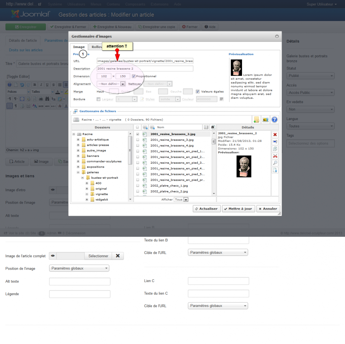

MERCI j'ai trouvé ! EFFECTIVEMENT, le problème était du à l'indication de la taille.
En fait le souci c'est que lorsque l'on rentre l'image, et puis que l'on applique un effet pop-up avec JCE, dans le code il n'y a pas d'indication de taille, donc sur Chrome, aucun affichage.
Au départ, j'avais rentré mes images et définis pour chacune une hauteur de 150 mais elles étaient déformées sur IE et Mozilla et ABSENTES SUR CHROME
J'ai donc repris les images une par une et rentré la largeur pour chacune. il faut faire attention à ce que la taille de l'image n'apparaisse pas en grisé dans l'éditeur de JCE.
Tu verras j'ai testé sur les différents navigateurs ça marche ! trop contente !
