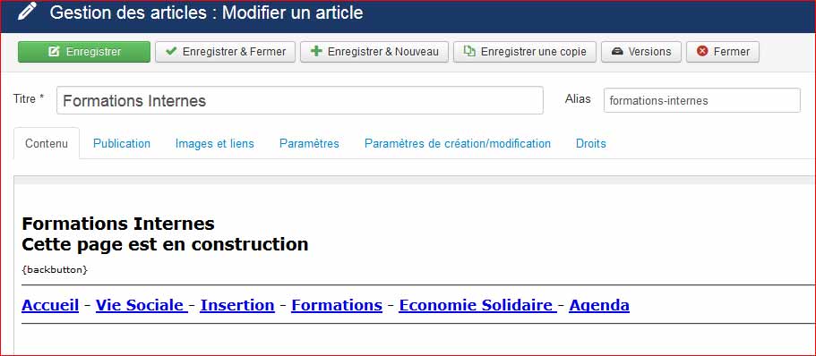

[Toggle Editor] n'apparait pas dans la fenêtre de l'éditeur a été créé par jcornier
Ma configuration : Joomla 3.4.1 - com_jce_246_fr-en.zip - Serveur IOL (Linux)
Je rencontre la difficulté suivante :

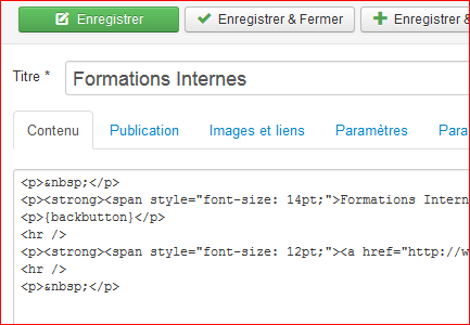

Le bouton [Toggle Editor ] n’apparait pas dans l’éditeur : Je suis et reste en mode HTML

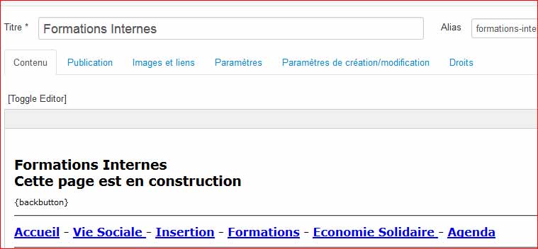

Avec TinyMCE, je vois bien – Basculer l’éditeur- en bas à droite
Depuis une machine (Configuration Joomla identique) ou [Toggle Editor ] apparait, j'ai recopié les dossiers /Administrator/components/com-jce et /components/com-jce
Mais pour le moment, rien n’y fait [Toggle Editor ] n’apparait toujours pas.

il y a 11 ans 5 mois #10479
Réponse de mihaly sur le sujet [Toggle Editor] n'apparait pas dans la fenêtre de l'éditeur
A priori sur ta capture tu n'as aucun éditeur chargé.
Par défaut, la compression/fusion JavaScript et CSS est activée dans la config de JCE, essaie en désactivant.

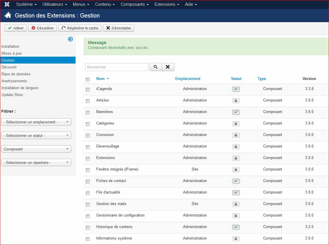

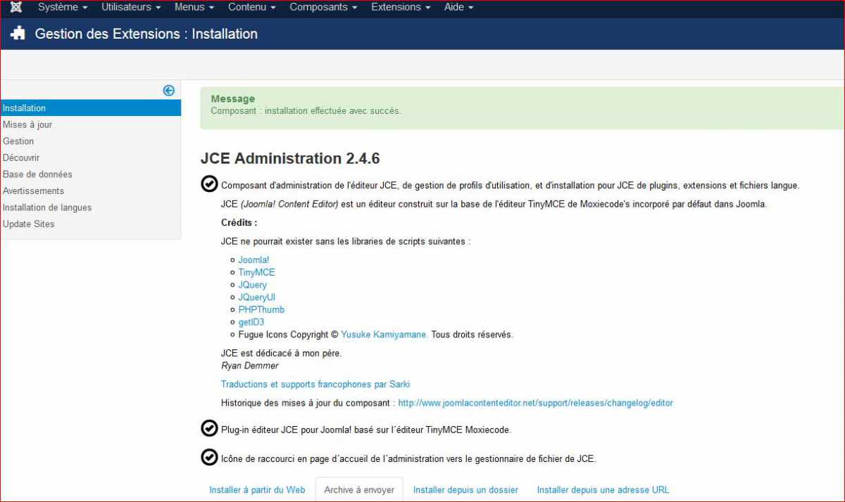

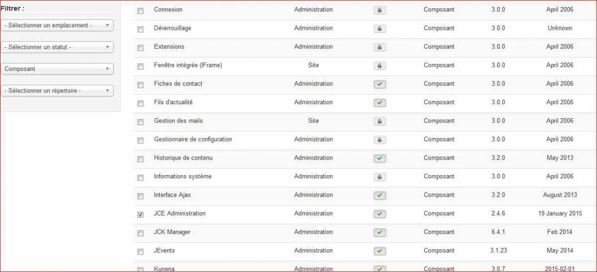

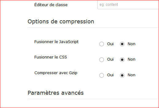

il y a 11 ans 5 mois - il y a 11 ans 5 mois #10485
par jcornier
Merci pour la réponse.
Désactiver la compression n’a pas changé la donne. J’ai alors désinstallé le composant selon cette méthode :
Extensions / Gestion des Extensions
Gestion
Puis dans Filtrer / Selectionner un Type : j’ai choisi Composant
J’ai coché JCE_Administration
Et ensuite Désinstallé puis réinstallé com_jce_246_fr-en.zip
Je suis toujours sans l’interface attendue de l’éditeur JCE. (J'ai réessayé de désactiver la compression)
Quelques copie d’écran jointes
Merci pour le temps consacré.
Jean

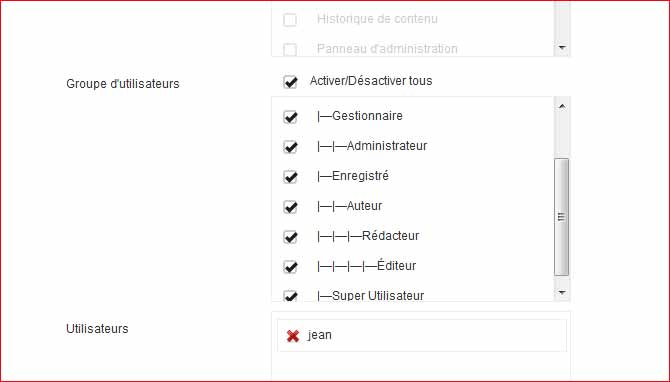

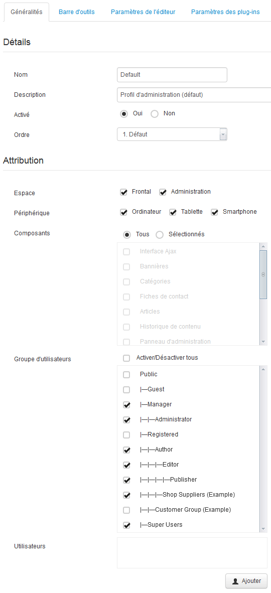

Dans le profil JCE actif y a-t-il bien le groupe Joomla auquel tu appartiens ?
Normalement oui par défaut

il y a 11 ans 5 mois #10489
par jcornier
Réponse de jcornier sur le sujet [Toggle Editor] n'apparait pas dans la fenêtre de l'éditeur
il y a 11 ans 5 mois #10498
Tu es parti sur un Joomla 3.4.1 ou tu as migré d'une autre version ?
Je te pose cette question car il n'est pas normal qu'aucun groupe n'était sélectionné. Je mets ci-dessous une capture qui te montre comment devrait être les réglages par défaut.
As-tu modifié les groupes par défaut de Joomla ou as-tu mis ton profil dans d'autres groupes que celui dans lequel tu étais par défaut (Super Users ou Super Utilisateurs selon la langue)
Note : il faut savoir que lorsque tu désinstalles JCE tu ne supprimes pas la table des profils, si tu voudrais faire une désinstallation totale il faudrait supprimer les profils avant de désinstaller le composant.
Tu as donc peut-être hérité des modifications que tu avais tester avant.
Si tu as [Toggle editor] qui apparaît maintenant alors tu es sans doute sur la piste du problème.
Peut-être qu'une suppression des profils, désinstallation et réinstallation de JCE pour repartir sur des bases par défaut serait pertinent.
Si cela ne résout pas ton problème, tu as peut-être un conflit JavaScript avec une autre extension ou une compression JavaScript activée qq part (config Joomla, autre extension).
