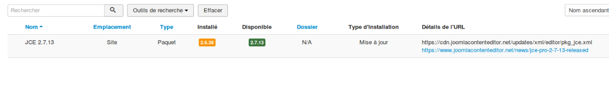

il y a 7 ans 4 mois #11994
par mikefil325
Réponse de mikefil325 sur le sujet Mise à jour impossible
Bonjour Mihaly,
Tout d'abord J'ai réinstallé une nouvelle fois le composant JCE 2.7.12 (en auto, ça a fonctionné !), ce qui a supprimé les erreurs cités dans le précédent message.
Je joins 2 captures :
capture 1 : sur le site ou j'ai fait avec difficulté la mise à jour manuelle.
capture 2 : sur un site ou je n'ai rien tenté.
Merci pour les infos.
Bonne journée
Mikefil325
