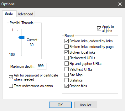

Oui c'est une bonne idée pour le remplacement de la classe "highslide" par la classe "jcepopup", mais alors dbreplacer qui va remplacer le code dans la base de données, et non rereplacer qui le remplace à la volée et amène donc une surcharge de traitement lors de l'affichage de la page.
Pour le remplacement des noms, pour éviter d'avoir des pages dont le lien d'appel de l'image est cassé, il existe un petit logiciel gratuit qui permet d'analyser un site à la recherche de lien cassé, il repère également ceux des images.
Dans les options il faut pas oublier de cocher "Broken local links" : home.snafu.de/tilman/xenulink.html
