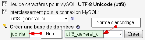

Deux éléments peuvent faire que les caractères spéciaux ne soient pas pris en compte correctement :
1. La base de données n'est pas en utf8_general_ci comme ci-dessous...
2. L'appel de la norme d'encodage n'est pas la bonne dans le template.
Si l'appel suivant est présent entre les balises <head> et </head>, le supprimer !Rechercher la balise suivante avant l'ouverture <head>...et la remplacer ou l'ajouter si inexistante par...Redis-moi si jamais...
<meta http-equiv="Content-Type" content="text/html; charset=iso-8859-1" /><html xmlns="http://www.w3.org/1999/xhtml"><html xmlns="http://www.w3.org/1999/xhtml" xml:lang="<?php echo $this->language; ?>" lang="<?php echo $this->language; ?>" dir="<?php echo $this->direction; ?>" >

Merci pour cette prompte réponse
- Alors, pour le 1) c'est bon la base est bien en UTF8_general_ci
- pour le 2)...euh je ne suis pas sûre du template à vérifier ...Khepri je suppose, mais je ne suis pas sûre, en tous cas lui, il a tout bon sur le code. Mais peut-être est-ce un autre template à véirifier ? Je le suppose car les caractères accentués ne sont mal gérés que sur les pop-up à l'intérieur de l'éditeur (article existant ou nouveau)... sinon c'est bon partout ailleurs.
