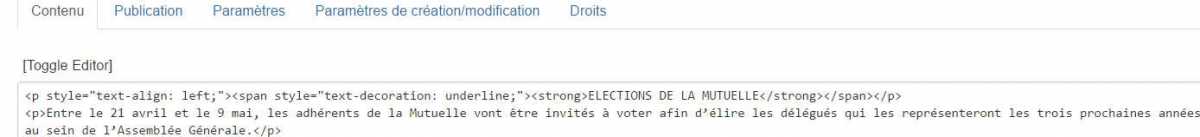

Il me semble que depuis JCE 2.5.14, j'ai un problème pour modifier la taille et la couleur du teste dans un nouvel article.
Voilà ce qui se passe :
1 - Je crée un texte dans un nouvel article.
Je modifie la taille et la couleur du texte de la 1ère ligne en mettant taille 14 pt et couleur rouge (avec l'outil "appliquer une couleur au texte" de la barre d'outils JCE).
Sur mon écran, le texte concerné apparaît correctement Voir image_1 en pièce jointe.

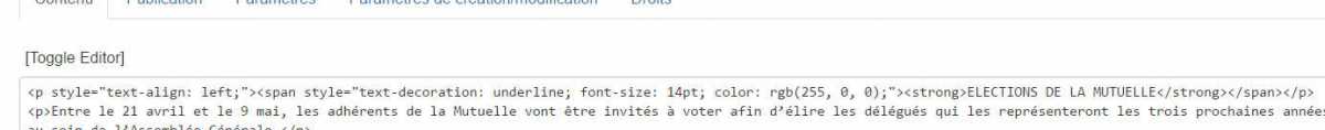

2 - Si je bascule l'éditeur pour voir le code HTML, je ne retrouve pas les balises "color" et font-size" dans la balise "style =" qui a été générée. Après sauvegarde de mon article, la 1ère ligne apparait en noir et de taille d'origine. La modification n'a pas été prise en compte. Voir image_2 en pièce jointe.
3 - Maintenant, après la sauvegarde, je modifie à nouveau la taille et la couleur du teste de la 1ère ligne pour remettre en 14 pt et rouge. Je bascule l'éditeur en mode HTML et, cette fois, les balises "color" et ""font-size" sont correctement positionnées. Voir image_3 en pièce jointe.
Après sauvegarde, l'article apparaît correctement en front end.
Il ne me semble pas que je devais modifier 2 fois et faire une sauvegarde intermédiaire auparavant.
Quelqu'un a-t'il une idée ou solution ?
Merci d'avance pour votre aide.
Michel
