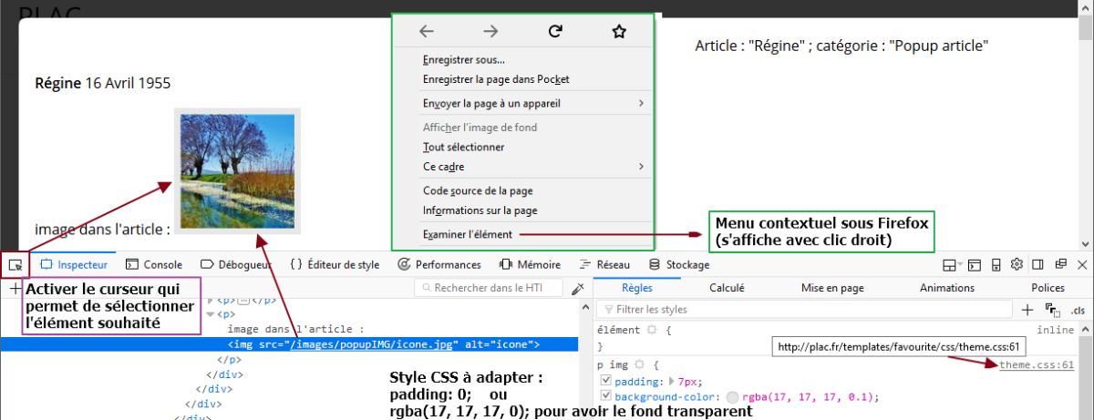

En ce qui concerne la bordure grise, ce serait bien que tu aprennes à vérifier par toi-même les styles d'un élément, que tu saches ainsi que modifier, ce n'est pas compliqué :
En faisant un clic droit dans un navigateur web tu as un menu contextuel qui s'affiche avec...
- sur Firefox un lien nommé "Examiner l'élément" ;
- sur Google Chrome un lien nommé "Inspecter"...
Quand tu cliques sur ces liens, tu peux comme indiqué sur l'image ci-dessous pointer le curseur sur l'élément souhaité et connaitre ainsi son style et la feuille de style qui le gère...
L'idée est ensuite de copier le style dans une feuille qui est chargé en dernier et est donc prioritaire sur les autres, en général cette feuille doit être nommée custom.css, mais si l'auteur du template ne l'a pas prévu il faut utiliser un autre système, à voir donc si l'auteur de ce template "favourite" a prévu l'ajout d'un tel fichier dans son dossier "css"
Essaie donc de créer ce fichier "custom.css" et ajoute le style suivant dedans :En mettant 0 à padding tu enlèves la marge et en finissant le rgba avec 0 tu rends le fond transparent
Si cela ne fonctionne pas je te dirigerai sur un plugin qui permet d'appeler une feuille de style externe au template qui est lue en dernier.
p img {
padding: 0px;
background-color: rgba(17, 17, 17, 0);
}Si cela ne fonctionne pas je te dirigerai sur un plugin qui permet d'appeler une feuille de style externe au template qui est lue en dernier.
