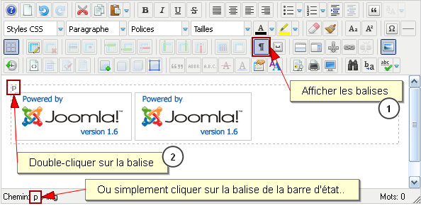

Réponse de mihaly sur le sujet Re:Bugs, bugs, bugs, bugs....
Alors après une vérification j'ai constaté les éléments suivants :
- En centrant les images, une balise style leur est appliquée avec l'alignement au centre, du coup elle passe l'une au dessus de l'autre.
- En sélectionnant la balise du container, le p du paragraphe par exemple, l'alignement est appliqué au container et les images reste côte à côte.
Je t'ai fait une capture pour te montrer comment appliquer l'alignement.

il y a 15 ans 1 mois #5268
Comme je l'ai dit ce n'est pas un bug mais une volonté délibérée de l'auteur, je suis également surpris et n'ai pas trouvé de réglages si ce n'est d'appliquer par défaut dans la config un alignement à gauche ou au centre aux images insérées, mais cela n'est pas une bonne solution.
