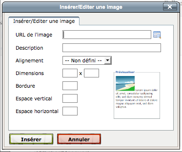

-Le gestionnaire d'image avancé est très bien, mais sa taille en hauteur est trop importante, et pas moyen de le régler de manière dynamique, donc du coup c'est embêtant à utiliser :/
-En fait, le gestionnaire d'image simple me convient presque, tout ce qui manque c'est un petit dessin (preview) qui illustre le placement du texte à côté d'une image en fonction de l'alignement choisi. Ce petit dessin est présent en haut droit sur le gestionnaire avancé, mais si je pouvais avoir la même chose dans le gestionnaire simple ça serait nickel

L'image que tu présentes change en fonction de l'alignement, il ne faudrait donc pas seulement appeler une image mais une fonction Javascript. Si tu as les compétences pour le faire pourquoi pas, mais le hack (modification en dur des fichiers de base) a le désavantage de rendre les mises à jour compliquées, c'est pourquoi en générale je l'évite.
