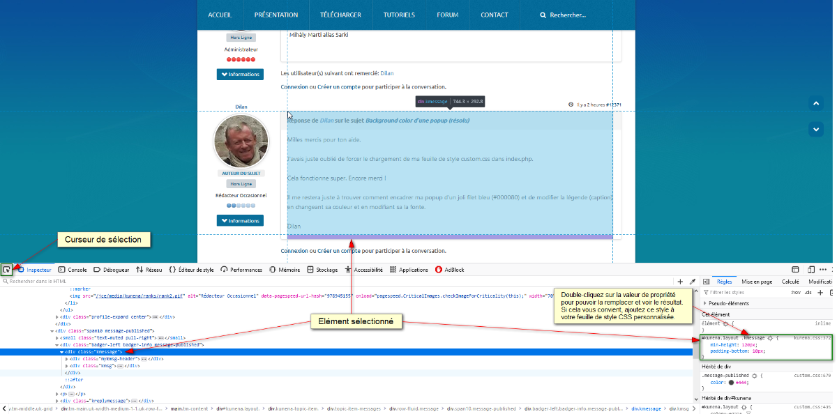

Comme je te l'ai dit si tu veux changer le cadre il aurait fallu choisir un autre style de popup...
Si tu veux essayer voici comment faire (regarde la capture) :
- en cliquant sur "CTRL + SHIFT + I" tu affiches les outils webmaster du navigateur
- avec le curseur de sélection il te faut cliquer sur la partie que tu veux changer
- tu vois maintenant à droite la classe CSS qui correspond
- tu peux faire des essais en double-cliquant sur une propriété, cela te permet de la modifier
- quand le résultat te convient copie le style entier et ajoute-le dans ta feuille de style perso
J'espère pour toi que tu n'as pas modifié l'index.php original du template car si c'est le cas tu risques de perdre tes changements à chaque mise à jour du template, d'où l'intérêt d'appeler la feuille de style perso du template ou, s'il n'y en a pas, d’utiliser le module...
